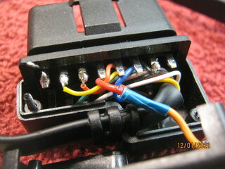

Deshalb wurde die Stromversorgung von PIN 16 getrennt.
Hierzu wurde das Steckergehäuse geöffnet und die Litze von PIN 16 abgelötet und mit einer externen Litze verlängert.
(Bild 1)

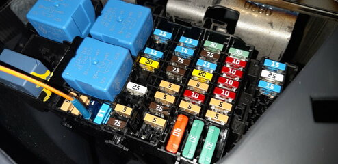

Diese Litze wurde zwischen Windschutzscheibe und Armaturenbrett (da befindet sich eine Dichtung) zur linken Seite und dann nach unten zum Sicherungskasten verlegt.
(Bild 2)
Angezapft wird hier die Sicherung "Multimedia/Nav".

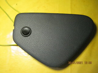

Da es sich hier auch um einen Dauerplus handelt, kann die Zuleitung bei Bedarf durch einen Wippschalter EIN/EIN unterbrochen werden.
Dieser wurde aus optischen Gründen in der Abdeckung des Sicherungskasten verbaut.
(Bild 3)
Abzweig 1 des Schalters: Dauerplus Multimedia/Nav.
Abzweig 2 des Schalters: Geschalteter Plus "Radio-Vorrüstung".
