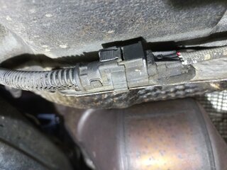

Steckverbindung sauber und korrosionsfrei?
Ich habe an dem Stecker "rumgejuckelt", kriege ihn aber ehrlich gesagt nicht auseinander, weder mit Drücken auf noch mit Anheben der geriffelten Lasche.

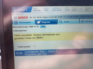

Da wurde aber nur noch ein Fehler angezeigt (P0136), ich fürchte dass nach der 1. Messung die Fehler gelöscht wurden. Denn meines Erachtens ist das derselbe Fehler, der beim anderen Gerät mit DF093 bezeichnet wird, denn es geht beide Male um Kurzschluss nach Plus am hinteren Sensor. Beim anderen Fehler DF1170 ging es ja um Masseschluss! Meines Erachtens steht also eindeutig der andere Fehler mit dem Aufleuchten der Kontolllampe in Verbindung, wobei unklar bleibt, ob es sich um die vordere oder die hintere Sonde handelt. Mein Verdacht fällt aber auf die vordere, denn wenn es die wäre, könnte es auch das Motorverhalten erklären? Oder mache ich irgendwo einen Denkfehler? Es muss ja auch nicht die Sonde selber sein, es heißt ja "Stromkreis Lambdasonde". Könnte es auch ein Masseschluss sein, der beide Sonden betrifft, da (anders als beim anderen Fehler) nicht genannt wird um welche Sonde es geht?

Der letzte Link bestätigt ja, was ich schon geschrieben habe: DF093 = P0136.
