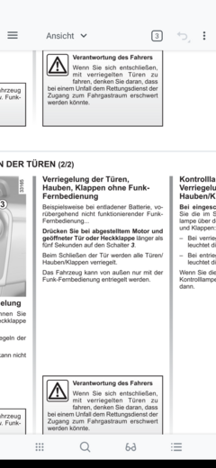

Ich meine, man kann auch bei diesem Auto die offenen Türschlösser verriegeln, indem man den Knopf am Armaturenbrett lange drückt.
Offene Türen kann man danach einfach ins Schloss fallen lassen.
