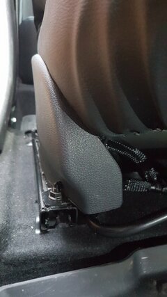

Guten Morgen,
ich hab da mal eine Frage an euch:
Bei meinem Dokker Stepway beim Fahrersitz neben der Handbremse gibt es eine Plastikabdeckung, bei der Beifahrerseite NICHT (siehe Fotos). Wie schaut das bei euch aus?? Wurde da bei meinem Dokker was vergessen??
Nein, das ist im Lodgy auch so. Der Fahrersitz ist höhenverstellbar und deshalb ist da der Plastikschutz dran.
Ich habe keinen höhenverstellbaren Sitz... Bei mir sind dementsprechend auf beiden seiten keine Verkleidungen dran... ;)

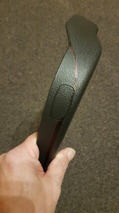

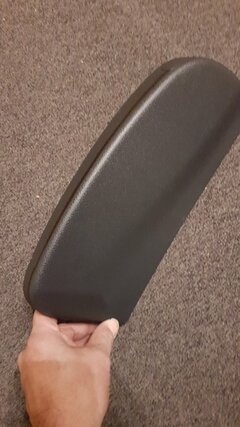

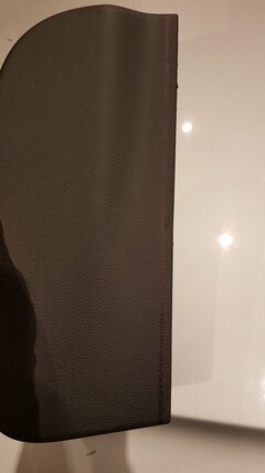

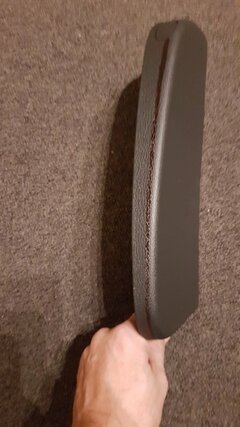

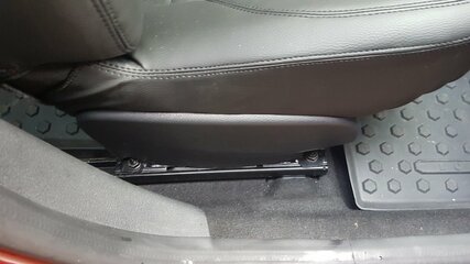

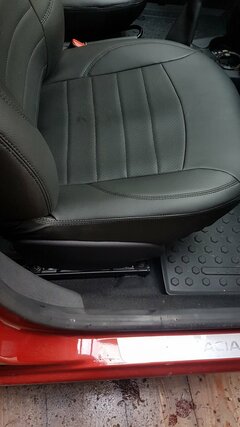

heute war ich beim "Freundlichen" und habe die Verkleidung für den rechten Sitz abgeholt.
Also gleich vorne weg, sie passt nicht!!! Also als Originalteil einklipsen, anschrauben, fertig.... kann man vergessen!
Ich habe sie dennoch montiert, da für mich von vornherein fest stand, das ich auf jeden Fall rechts eine Verkleidung für den Sitz haben wollte.

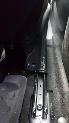

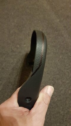

Das ging allerdings nur mit massiver Bearbeitung des Verkleidungsteils. Dazu musten oben fast die ganze Umbörtelung abgetragen werden, unten ca. 1cm auf der ganzen Länge die Höhe reduziert, auf der Innenseite die Verstärkungsstreben komplett weg und die Aufnahme für die Schraube mußte auch weg und dafür ein neues Loch für die Verschraubung weiter aussen gesetzt werden. Die Führungsnase vorne, passt perfekt!
Das Material habe ich mit einem Bandschleifer abgetragen. Das ging sehr gut und auch dass Ergebnis ist stimmig.
Allerdings mit gefühlten 10x Anpassen, hat die Aktion gut 1,5 Std. gedauert.
Hier noch Bilderchen.....
Verkleidung re. Materialabtrag1.jpgVerkleidung re. Materialabtrag2.jpgVerkleidung re. Materialabtrag3.jpgVerkleidung re. Materialabtrag4.jpgVerkleidung re. Materialabtrag unten.jpg
Verkleidung re. fertig vorne.jpgVerkleidung re. fertig Seite.jpgVerkleidung re. Verschraubung.jpgVerkleidung re. fertig Ansicht.jpg
