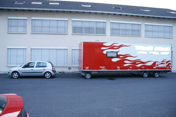

Ich hatte auch mal eine bis auf das letzte Kilogramm ausgereizte Kombination am Clio. Legal, aber in der Praxis nicht fahrbar. War zum Glück nur eine Überführung innerorts.
MadGyver
:D Zu DEM Bild fiel mir spontan ein: Wer zieht hier wen...??? Boah, DER ist aber mutig...!!!;)
