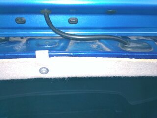

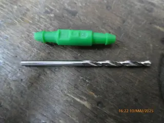

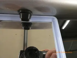

[gelöst] Waschwasserdüse hinten - kein Wasser - Pumpe läuft - Düse frei - Schlauchverbinder zu
Zum Prüfen hab ich den Schlauch im Dachhimmel durchtrennt . Dazu die Heckklappendichtung oben abziehen , die 3 Clips die den Himmel hinten halten aushebeln , den Himmel vorsichtig runterdrücken (Achtung Material knickt leicht) und dann den Schlauch ein Stück rausziehen . Dort den Schlauch trennen (Vorher einen passenden Verbinder 4mm-di aus dem Aquarienzubehör besorgen).
Dann kannst du von beiden Seiten durchblasen , Wenns da geht ists nur mehr die Düse. Ansonsten kanns auch die im oben verlinkten Threat angegebene Verbindung sein.
Zum Himmel: Da ich hier mehrfach rungefummelt hab ist mir das Material geknickt und hat danach den Spalt zwischen Dichtung und Himmel nicht mehr abgedeckt. Da hier werksseitig keine feste Verbindung war, hab ich ein dünnes Alublechstüch in Hakenform mit einer Blindniete am Papphimmel befestigt. Nun hängt der Himmel hier wieder fest und die Dichtung deckt wieder alles ab
