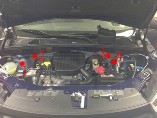

^Hier Habe ich eine Übersicht aller 4 Punkte zum Durchführen von Leitungen erstellt.
^Punkt 4 Ist die Generelle Durchführung der Elektronik in den Innenraum. Hier kann man mit durch gehen.

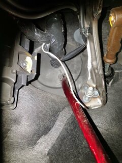

Punkt 3 ist die Durchführung für den Haubenzug und die Scheinwerfer Höhenverstellung. Hier kann man auch mit durch.
^Punkt 3 Kommt hinter dem Kupplungspedal durch. Punkt 4 kann man kaum übersehen. >HIER< könnt ihr nachschauen wie man guten Zugriff auf diesen Bereich erhält.

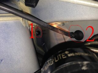

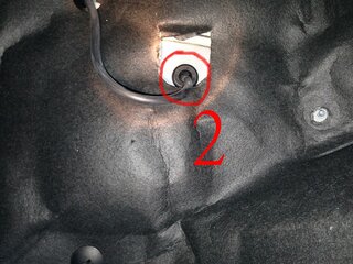

^Punkt 1 ist ein ungenutzter Stopfen versteckt hinter der Federbeinaufnahme auf der Beifahrerseite. Punkt 2 ist eine Durchführung . Beide kann man super nutzen um Kabel durch zu führen.
^Punkt 2 Kommt hinter dem Handschuhfach raus. >Handschuhfach ausbauen<

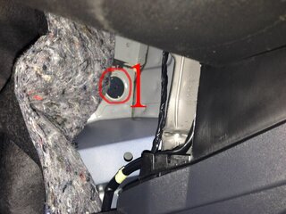

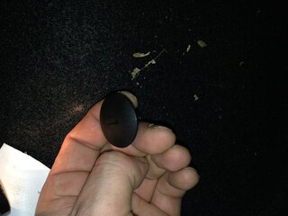

^Um Punkt 1 zu finden müssen wir solche Schraupstopfen in der Dämmwolle hinter dem Handschuhfach ausdrehen.
^Punkt 1 befindet sich hinter der Dämmwolle ganz in der Ecke hinter dem Handschuhfach.

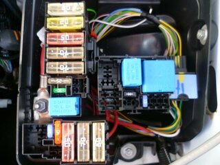

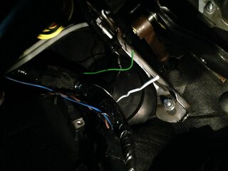

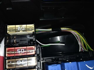

^Mir sind diese beiden unbelegten Kabel in der nähe des UCH aufgefallen ... Grün und Weiß ... sie sind einfach da. Zumindest bei mir in der BASIS Version!( Sichtung bestätigt auch in anderen Auststtungsvarianten wie Prestige und Lauréate!)
^Die beiden Käbelchen kommen im Sicherungskasten Motorraum raus... Auch hier unbelegt ... Ich habe sie gemessen ... sie sind definitiv unbelegt und stehen frei zur verfügung. Dafür gibts erstmal nen Daumen nach oben!
SEHR SEHR GUTE Neuigkeiten! Danke fürs Forschen! Das sollten doch super News für alle Nachrüster sein!
und was kann man mit den beiden strippen nachrüsten?
Wenn man mag z.B. Nen Aussenthermometer. Oder eine Ansteuerungsleitung die uns für den Tempomaten fehlt. Oder man könnte ein 2 Draht Netzwerk mit Arduinos Aufbauen, womit sich unendlich viele neue Möglichkeiten der Ansteuerung ergeben würden...
Was ist mit den Einparksensoren vorne? Werden die Drähte vielleicht dafür genommen?
Bei mir kommt ein weißes Kabel vom Motorraum, in der Nähe des SicherungsKasten, raus, das abisoliert da rum hängt... werde morgen mal schauen wo das hin gehören könnte. Gibt's einen Plan für den Sicherungskasten?
Ich hab heute mal gesucht und nichts gefunden... kann mir jemand sagen, was das Kabel da soll? :( Also das weisse Kabel... das rote ist neu.
