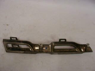

Die Zierleisten sind von hinten mit 2 Schrauben am Grill befestigt.
Der Grill und die vordere Stoßstange müssen also beim Ausbau raus. :verysad:
