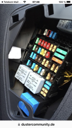

Hallo
Ich wollte ein neues Radio einbauen. Leider ist bei mir die sicherung im Sicherungskasten kaputt gegangen was ich vermute den das Radio läuft nicht mehr.
jetzt bin ich verzweifelt am suchen welcher Steckplatz das im Sicherungskasten ist. Aus dem Duster Lexikon werde ich absolut nicht schlau. Verstehe sowieso nicht warum das nicht im Sicherungs Deckel steht so wie bei vielen anderen Autos das auch steht.
könnt ihr mir vielleicht weiter helfe.
Danke

Hallo Cardriver
Danke für deine Antwort. So sieht mein Kasten aus. Aber welcher Steckplatz ist jetzt für mein Radio.? Ich finde einfach nix !!!

Duster-6811 ich danke Dir.
Genau die war es. Also ich finde das hätten die in dem Inhaltsverzeichnis mir rein drucken können wie die Belegung der einzelnen Sicherungen ist.
Es funktioniert wieder.

Freut mich. Aber wie konnte das eigentlich passieren? Hast du etwa da noch einiges drangehangen wie Verstärker und Subwoofer (s. Avatar), daß es mit 15 A schon knapp wurde? Dann solltest du dir dafür eine Extra-Leitung legen.
Ich wollte nur ein anderes Radio einbauen und dabei ist das Pluskabel aus der Halterung gerutscht und dann hat es nur leicht gefunkt und das war’s.
Ich habe zwar ein Subwoofer mit einer Musconi am laufen, aber von Rs Parts die Jungs haben mir geschrieben dafür muss man nicht zwingend eine separate Leitung legen. Die Musconi kommt mit weniger sehr gut zurecht.
