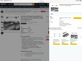

Aus meiner Bestellung bei Amaton.
Leicht zu montieren, robust, versperrbar, trägt 5 m Bauholz und mein Kanu. Preis ohnehin unschlagbar.

Leider fehlt hier eine Artikelnummer mit diesem Bild kommt man leider nicht weiter, aber dennoch Danke.
Hat kein anderer hier die Artikelnummer von dem Menabo Träger
Auf die Menabo Seite, dort im Konfigorator Auto Marke, Modell, Baujahr etc eingeben.

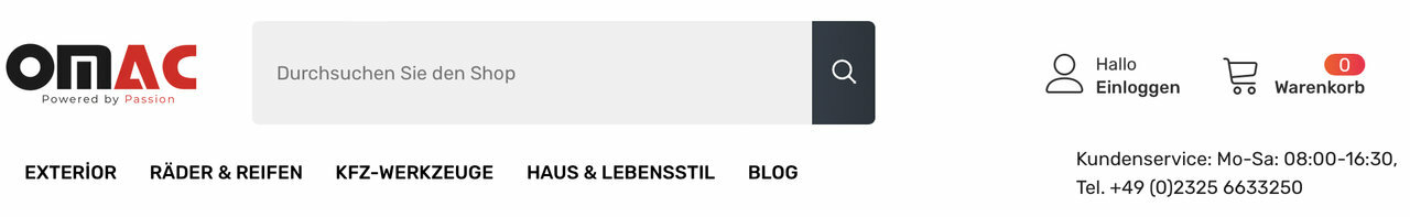

Hier noch von Firma Omac
