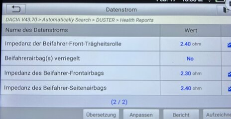

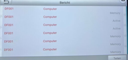

Vielen lieben Dank „DF001 Computer“ 6 oder 7 Zeilen aktiv und memory - jetzt nur noch aktiv - lässt sich nicht löschen - Versorgungsspannung vorhanden etc - Widerstandswerte vorhanden - kein Unfall gespeichert - nicht manuell gesperrt - muss ersetzt werden: ja - das konnte ich in Datenstrom auslesen

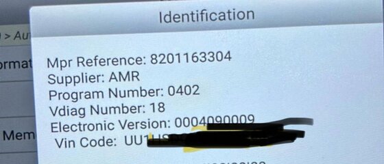

Du schreibst Baujahr 2012, das wäre Generation I Phase 1 mit einem Temic Airbag Steuergerät. Auf deinem Foto ist die Teilenummer von einem Continental Airbag Steuergerät, das ab Phase 2 (Ende 2013) verbaut wurde?
Da sich die Konfiguration vom original Steuergerät auslesen lässt, wäre es einfach das beim Gebrauchteil zu prüfen und eventuell zu korrigieren.
Ja was soll ich sagen - das hat mein Gerät rausgelesen beim Auto und mit der Teilenummer kommt ein Continental raus…hab ich jetzt mal im Netz bestellt gebraucht und dachte lass ich beim örtlichen Renault Händler mit Clip tauschen / codieren?

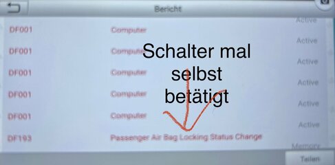

Hier mal Screenshots aus Diagnose - den Fehler Beifahrer Airbag kam nur dazu weil ich Schalter mal ein und ausgeschaltet habe zum testen…mittlerweile stehen bei allen DF001 Fehler aktiv statt aktiv und Memory - Batterie hatte ich gestern auch mal ab mit Pole aneinander halten ohne Batterie zum „Statik reset“ das Conti gebraucht Steuergerät stammt im übrigen aus einem
2010er Duster - hab es erst bestellt - liegt noch nicht hier…

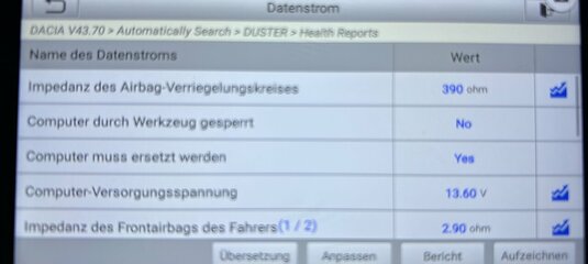

Hallo - da keine Antwort mehr kommt - hab mal den Beifahrer Airbag Schalter gemessen unendlich bei Stellung „on“ und ca 100 Ohm bei Stellung „off“ bei dem gebrauchten Schalter den ich tauschte ebenso….
Kann mir jemand sagen was dieser auf dem Bild Verriegelungs Kreis bedeutet? 390ohm kommt mir hoch vor - und scheint ja nichts mit dem Schalter BF Airbag zu tun zu haben da der ja unendlich (Open Line) anzeigt ausgebaut….
Und noch eine Ergänzung-> hab jetzt auch getestet -> Verriegelungskreis bei Schalter Beifahrer Airbag „on“ ca 390ohm und bei „off“ 90 Ohm oben stehen ja die Werte vom Schalter selbst und die Veränderung in Diagnose ist ja somit schlüssig….

Scheint wohl doch Steuergerät selbst zu sein da Peripherie Werte passen und man liest „Computer muss ersetzt werden“
Hallo - ich bin schon etwas enttäuscht- das niemand mehr was geschrieben hat…für alle die es interessiert-> es ist das Airbag Steuergerät selbst, das kaputt ist….
