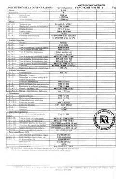

Das ist eine Seite aus der Homologation vom MCV I LPG. Unter GPL stehen die Bauteile der Gasanlage.
Wenn der Prüfingenieur deine Bauteile auf Richtigkeit prüfen will, muss er schon in die Datenbank gehen und nicht ein Schild verlangen, was für Flüssiggasausrüstung nicht vorgeschrieben ist.
Ob es ein Werkseinbau ist, kann man am Typenschild des LPG Steuergerätes und am Motortypenschild recherchieren.
