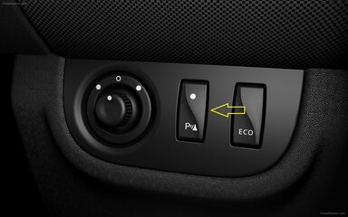

Hallo.
Soeben ist folgendes eingetreten : beim Einlegen des Rückwärtsganges piepst es nicht mehr und am Schalter brennt sofort das rote Lämpchen. Es lässt sich auch nicht mehr aktivieren.
Woran könnte das liegen?
Besten Dank für Eure Hilfe.
Mit freundlichem Gruß.
Günther
Der Schalter für die Einparkhilfe lässt sich nicht mehr ausschalten?
Wenn nicht ist er wohl defekt oder klemmt.:)
Ist das rote Lämpchen an ist das park system control deaktiviert.

Ich muss den Schalter einrasten lassen, drücken geht bei mir auch nicht.
Rastet auch nichts ein. Ist wie ein Momenttaster.wenn ich ihn nach unten drücke geht er sofort wieder nach oben. Das rote Licht bleibt dauernd an. Habe den Schalter noch nie benutzt.

Hallo.
Werkstatt hat überprüft und festgestellt, dass sich von dem Piepser ein Kabel gelöst hat. Darum brannte die kontrollleuchte. Wäre der oder die Sensoren kaputt hatte es einen längeren Dauerton lt. Werkstatt gegeben.
