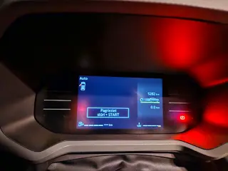

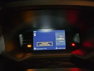

Heute ist mein Duster III plötzlich abgestürzt. Er springt nicht an. Die Meldung lautet „Lenkrad drehen + Start“, aber es passiert nichts. Ich drehe das Lenkrad in alle Richtungen und drücke auf Start, aber es kommt keine Reaktion. Nach einiger Zeit erscheint eine gelbe Meldung – elektrisches Problem.
Habe versucht, die Batterie abzuklemmen, aber das hat nicht geholfen.
Hat jemand ähnliche Erfahrungen gemacht?
Gibt es Tipps und Tricks, wie man das Auto starten kann?

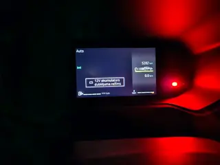

Nach einiger Zeit probiert. Jetzt gab es eine zusätzliche Meldung über die 12-V-Batterie auf dem Armaturenbrett und etwas über schwache Batterie auf dem Multimedia-Bildschirm. Habe die Batterie abgeklemmt und an das Ladegerät angeschlossen. Mal sehen, morgen früh. Es wäre einfacher, selbst zum Händler zu fahren, als den Kundendienst anzurufen. Also hat plötzlich etwas angefangen, Batterie zu verbrauchen.

Im Allgemeinen ist es bei modernen Fahrzeugen bei niedriger Spannung der Starterbatterie so, dass sie einen Start verweigern. Hatten wir in der Arbeit schon bei unseren Plug-in-Hybriden. Sobald ein Booster dran hing bzw. die Batterie geladen wurde starteten die wieder.
