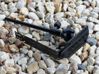

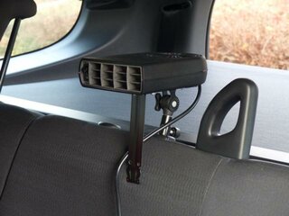

Heute ein Beitrag zum Recycling: Ich hatte einen defekten Notenständer herumliegen, der in den Sperrmüll sollte. Den habe ich kurzerhand etwas umgebaut. Jetzt lässt sich der Defa Warmup Termini in der Kopfstützenhalterung befestigen, im Neigungswinkel verstellen und man kann das Gerät flexibel in verschiedenen Fahrzeugen nutzen:
Hauch mir ins Ohr, Kleines. :lol:
Klasse Idee!
