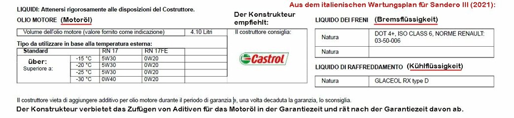

Hallo Dacianer,
im italienischsprachigen Forum bin ich im Wartungsplan auf die unbedingt einzuhaltende Kühlflüssigkeit, Bremsflüssigkeit und auf das Motoröl gestoßen.
Leider hat man im deutschsprachigem Manual ja entschlossen, den Kunden hierzu in Unwissenheit zu halten.
In ebay und amazon kann man diese dann auch finden.
Auch wird strikt darauf hingewiesen keine Additive im Motoröl sowohl in der Garantiezeit als auch danach zu verwenden.
Grüsse, C
PS. Das Wort "empfohlene .." in der Titelzeile sollte korrekt heißen "vorgeschriebene .."
  • Sandero III  Motoröl, Bremsflüssigkeit, Kühlflüssigkeit aus ital. Serviceblatt 2021.jpg

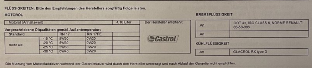

In der Tat, das ist das selbe in grün ! Ich hatte diesen nicht vorliegen, nur die Bedienungsanleitung.
Danke !
Dieser wird bei der Fahrzeugübergabe dem Kunden ausgehändigt.

Bei uns nicht....vermutlich weil in der Schweiz gekauft. Wir haben ja auch kein COC.
Doch, den Wartungsplan habe ich auch in der Schweiz bei der Fahrzeugübergabe erhalten.
Gut möglich, dass das eine oder andere AH das aus Bequemlichkeit nicht beilegt, aber in diesem Fall würde ich danach fragen. Ein Fahrzeug ohne Wartungsplan und ohne Spezifikation der typenspezifischen Flüssigkeiten würde ich schon gar nicht akzeptieren.
Danke....da werden wir nachfragen.
Edit:
Der Wartungsplan wurde meiner Frau im Autohaus ausgehändigt, während ich mit dem Verkäufer am Auto war.
Sie hatte dann den Plan zu ihren Rechnungen gepackt.
Das wusste ich nicht.
Also alles gut.... wir haben den Wartungsplan mit den Öl und Flüssigkeitsdaten.
