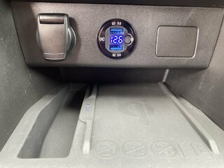

Alsoo,... bei meinem ist das wie folgt:
Ich habe das auf dem Bild bezeichnete "Spannungsmeßgerät" eingebaut, und grade morgens auf dem Weg zur Arbeit, wenn es dunkel ist und ich viel Licht an habe, und eventuell noch die Klimaanlage damit es innen nicht Beschlägt, und dann auch noch die Heckscheibenheizung,...
Jaaa,...
dann zeigt die Schätzuhr auch mal 15 Volt an, regelt aber relativ schnell wieder auf 13,6 bis 13,8 zurück....
Nachmittags, so lange es noch hell ist, und das Auto kein Licht an macht, steht da auch lange Zeit mal 12,2 bis 13 Volt,...
