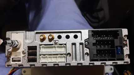

Hi, ich hab zwar bereits gesucht, habe aber zu meiner Frage leider noch nichts gefunden.
Hab vor Kurzem ein Lodgy dCi 1.5 90PS Lauréate, EZ 01.2015 gebraucht und mit einem bereits eingebauten Erisin ES8529D erworben.
Leider funktionieren die Tasten der Lenkrad-Bedieneinheit 344422023GB / 255522448R nicht (Lautstärke, usw.).
Hätte jemand eine Idee, was ich da machen könnte?
Lt. meinen bisherigen Recherchen findet sich keinen Lenkradfernbedienungs-Adapter (LFB Multi-Anschluss-Interface), welcher generell mit dem Erisin kompatibel wäre?

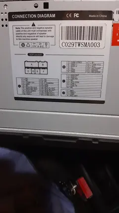

ES8529D ist es doch nicht., lt. Eigenschaften in den Android-Einstellungen ist es PX30...
Es hat auch keinen Aufkleber mit einer nachvollziehbaren Erisin-Modellbezeichnung.
Erisin wollen Bestellnummer, hab ich aber keine, seitdem ist dort funkstille.
Bin inwzischen dahinter gekommen, dass das Ganze mit einem Kabel angeschlossen war, ohne Buchse für den grauen Stecker der Lenkrad-Bedieneinheit 344422023GB / 255522448R, der Stecker hängte frei.
So habe ich mir von caraudio24 ein ACV Lenkradgrundinterface für Dacia/ Fiat/ Mercedes/ Nissan/ Opel/Renault 12Pin/24Pin - 42a-1254-009 liefern lassen und heute angeschlossen. Die Bedieneinheit-Tasten funktionieren noch immer nicht.
Zusatzlich bekomme ich noch ein Kabel ACV 42arc000 - 42a/CX401 und dieses 12-polige Kabel von Aliexpress.
Der Freundliche müsste dann die drei losen Leitungen von 42arc000 an den 12pin-Stecker von Aliexpress irgendwie reinbekommen, danach gucken wir mal...
Bin schon ziemlich verzweifelt...
