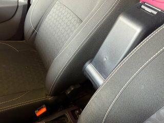

Ich habe ein ähnliches Problem. Ich habe die Armster OE1 bestellt, die für die Halterung am Sitz ausgelegt ist, wenn schon eine Armlehne vorhanden ist.
Meine Frage ist nun, ob man das Teil 877631170R einfach bestellen und montieren kann, wenn man noch keine Armlehne an dem Sitz hatte.
Alternativ muss ich die retournieren und mir die andere Version von Rati bestellen.
Soweit ich weiß: NEIN. Kannst Du nur verbauen, wenn die Armlehne ab Werk verbaut ist oder war.
Es geht dabei um die Bohrungen bzw. Aufnahme in der Rückenlehne. Die wird bei dir nicht vorhanden sein, somit bringt dir auch 877631170R nichts.

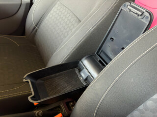

ok gerne. Ich bin sehr zufrieden mit der Armster OE1. Man hat auf jeden Fall deutlich mehr Stauraum. Der Platz in der Standardarmlehne ist ja aber auch ein Witz. Da hätte man ja auch easy noch einen größeren Behälter drunter machen können. Stattdessen gibt einem Dacia nur Platz für eine Schachtel Zigaretten.
Der ganze Einbau der Armster OE1 war bei meiner Lauréate-Ausstattung aber schon etwas aufwendig, weil man erstmal den ganzen "Armlehnen-Turm" ausbauen musste, der mit der Handbremse zusammen verschraubt war.
Falls es jemand auch vorhat, anbei die Anleitung zum Einbau der Standardarmlehne. Die muss man quasi dann rückwärts durchführen.

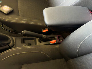

Das ganze sieht in meinem MCV dann so aus:
Ich bin jetzt noch dran eine weitere 12V-Dose in der Konsole zu installieren, weil der USB-Anschluß in der Armster OE1 nun am Zigerattenanzünder angechlossen ist und ich noch weitere Geräte laden will.
