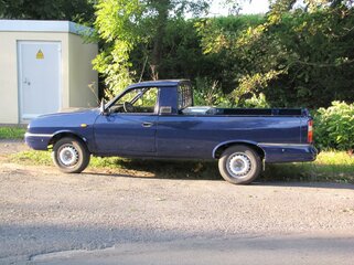

Hallo ich bin neu hier und übe noch mich mit der Suchmaske hier. Habe mir einen 1307 Pickup gekauft: Tolles Auto, wo ich sicherlich noch einiges dran machen muß.
Ich hab irgendwo mal eine Ersatzteilliste gesehen, die die Teile mit Renault (OEM)
nummern darstellt. Kann mir da jemand helfen?
Gibt es schönes Zubehör für den Pickup?
Was hat der alles für Spitznamen?
Vielen Dank erstmal
Gruß Axel
P.S. Probiere ein Foto anzuhängen.

Das heißt so viel wie Hausschuh, Pantoffel, schau ihn dir von der Seite an und du weißt warum ;o)) So weit schon mal zu den Spitznamen.
