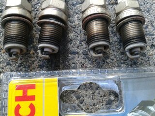

Die Inspektion war locker und easy. Nach ca. 500 km später war der Werksgaser gelegentlich am "bocken". Dies beim schärferen Beschleunigen aus niedriegen Drehzahlen im 5ten Gang. Ich tippte mal auf Elektrodenabstand der Zündkerzen. Als ich die mal rausschrauben wollte, stellte ich fest, daß hier der kleine Kerzenschlüssel benötigt wird. Natürlich hatte ich den noch nicht. Der Schlüssel vom Mopped wollte nicht passen. Also gleich einen neuen gekauft (4,50€) und einen Satz Bosch-Kerzen, Typ N01, 0,9mm Elektrodenabstand, (16,99€). Die N12 (0,8mm) für Gasbetrieb waren nicht vorrätig (auch 16,99€).
Die alten Kerzen rausgeschraubt bei kaltem Zylinderkopf, da aus Alu. Diese hatten Doppelelektroden, waren aber nicht vollständig meß- und somit ordentlich einstellbar. Schräg die Fühlerblattlehre eingeschoben, ca. 0,95 - 1,0 m Abstand. Also mußten die Bosch-Kerzen rein. Das brachte aber keine wesentliche Verbesserung. "Bocken" war immer noch gelegentlich da. Ich hatte dann mal bei Bosch recherchiert und einen Hinweis gefunden, daß der Elektrodenabstand für den Gasbetrieb bei den N01-Kerzen auf 0,7mm reduziert werden solle. Nachdem der Motor ausreichend abgekühlt war, Kerzen rausgeschraubt, Elektroden nachgestellt. Nach einer Woche Testfahrt muß ich feststellen, das Gebocke ist weg. Der Kerzenwechsel nach Wartungsplan (45.000km) kommt in die Tonne. Kerzen werden bei mir nun alle 30.000km gewechselt.
Das muß ich mal berichtigen. Die Boschzündkerzen blieben nun 45.000km im Motor. 2 x kontrolliert. Kein Verschleiß feststellbar.

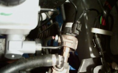

Man schraubt den Kühlwasserausgleichsbehälter ab und legt ihn samt Schlauch nach links. Zum Abschaltventil öffnen benötigt man eine abgewinkelte Seegerringzange.
Hier ist ein Bild vom geöffneten Ventil.
Achtung beim Zahnriemen/Wasserpumpenkauf ab dem 16/11/2009 gab es da Veränderungen.
Aha, da sitzt das Ding also. :D
Den Behälter kann ich ja auch ganz rausnehmen, ist ja beim Zahnriemenwechsel sowieso leer. :rolleyes:
Die Veränderung mit u.a. der Spannrolle ist mir bekannt. Da meiner EZ 10/2009 ist, ist das ja definitiv die "alte" Variante.
Viele Grüße,
Andre
Das Werk ist vollbracht!
Habe den Filter gewechselt, leider war es nicht ganz so einfach, da das Abschaltventil bei mir nicht wie auf dem Bild gezeigt seitlich sitzt, sonder unter dem Verdampfer.
Schlußendlich musste der ganze Verdampfer raus, dann ging es.
Der Filter war relativ verdreckt, selbst im Gehäuse vom Ventil war Dreck - ist das normal?
