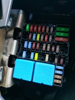

Wenn die Sicherung auf Position 21 (bei Fahrzeug mit Stopp & Start) nicht defekt ist
sicherungen-fahrgastraum-generation-iia-jpg.7530
, sollte man den Leerlauf/Rückwärtsgang Positionsschalter hinter dem linken Vorderrad am Getriebe durch messen:
Suche - 8200177718
Hallo Texas,
Danke dir für deine Antwort. Hab mal die Sicherung in Position 21 mit einer bestehenden mit gleicher Amperezahl durchgetauscht (das für Tagfahrlicht) Fehler bleibt bestehen. Die ursprüngliche Sicherung von 21 funktioniert da ich die gleich in der Position für das Tagfahrlicht reingemacht habe und das Licht funktioniert. Könnte die Ursache auch ein loses Kabel irgendwo sein? Hab gelesen das für das Rückfahrlicht ein Kabel vom getriebe aus nach hinten führt.. Aber erklært das auch den Ausfall der anderen Assistenzsysteme und die ESP leuchte? Morgen werde ich zur Werkstatt fahren, soll ich die in die Richtung elektronik/Batterie/Kabel hinweisen?

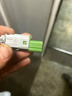

Nach Tausch dieses Bremslichtschalters, erlosch die ESP Leuchte und damit einhergehend funktionierte die Bergfahrassistenz wieder:
Bei kurzen Strecken blieb die ESP Leuchte erloschen. Nach einer Pinkelpause nach ca. 130 km leuchtet die ESP Lampe wieder dauerhaft. Ich bin mir sicher wenn ich den Bremslichtschalter ab- und wieder anstecke, erlischt die ESP Lampe.
Was könnte die Ursache sein?
