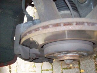

innenbelüftete Bremsscheiben

was ich auch beobachtet habe, hat der Stepway innenbelüftete Bremsscheiben, der Sandero nur eine normale ;(
