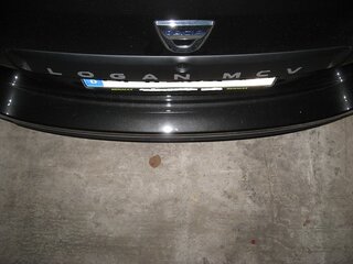

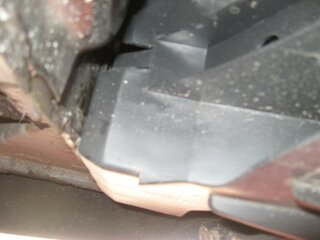

auch wenn sich der Titel dramatisch anhört, so bin ich im Urlaub in Italien, so hat ein italienischer BMW Fahrer, meinen Dacia von hinten "angebumst", in dem er im Stopp&Go Verkehr von der Kupplung rutschte und man einen deutlichen Ruck spürte.
Allerdings, so schnell dies passierte, wir verduzt im Auto saßen, so schnell verschwand der BMW Fahrer an der Gabelung, an der wir uns befanden und ein Nummernschild konnte man bei diesem Chaos nicht ausfindig machen, hektische Situation und hohes Verkehrsaufkommen (Italien hat zudem auch Ferien).
Zur Verwunderung, konnte ich keinen Schaden feststellen, hatte aber dennoch ein ungutes Gefühl.
Zuhause angekommen, habe ich mich endlich mal unter das Auto gelegt und auch hier ist kein Schaden erkennbar bzw. ist das Kunststoffprofil (ist das die "Crashbox?") intakt (siehe Bild).
Frage:
sollte man dennoch in die Werkstatt, damit die auf der Hebebühne einen Blick darauf werfen?
Zwischen dem Kunststoffprofil und dem eigentlichen Blech, ist ca. 10cm "Luft."
Danke im voraus.

hallo SamHawkins73,
so unschön wie das ist, daß sich der Typ einfach verp....t hat, Euch scheint kein Schaden entstanden zu sein. Glücklicher weise.
Ich denke den Besuch in der Werkstatt kannste Dir sparen, die Dacia´s können leichte Rempler gut ab. Erst recht, wenn Du nicht auf der Bremse standest, dann hat er Dich nur angeschubst und dein Dacia hat die Energie ins rollen umgesetzt (?)
Mir ist hier im Wohngebiet auch ne Nachbarin mit ca Schrittgeschwindigkeit hinten seitlich reingesemmelt, hat nicht gemerkt, daß sie noch rollte ??!
Nach Demontage des hinteren Stoßfängers war nichts Beschädigtes zu erkennen.
Hab´s dabei belassen.
Wenn´s Dich beruhigt, lass eine Werkstatt den Stoßfänger demontieren, die lassen sich das aber dann von Dir bezahlen,- hast ja keinen Unfallgegner.
Oder mach es selber, ist nicht soo schwer.
Ich denke anhand deiner Bilder,- ist nochmal gut gegangen
Gruss
Nobby
Was ist das für ein Kabel unter dem Stossfänger,nur Kennzeichenbeleuchtung?
Der Stossfänger selbst schaut ja gut aus,werfe mal einen genaueren Blick auf die Kabel,eine "angequetschte" Isolierung kann zum Eindringen von Wasser führen,damit Funktionsstörungen.
Denke zwar das da alles ok sein wird,aber besser schauen bevor Dir unterwegs im Regen irgendwann 'ne Sicherung rausfliegt.;)

Die Kunststoffhaut auf dem Grundträger federt etwas nach und dämpft ab.
Damit der Lack bei diesem "Verbiegen" keine Risse bekommt und / oder platzt, wird bei der Lackierung von Front- / Heckschürzen und seitlichen Rammschutzleisten, ein "Weichmacher" beigemischt.
Der Lack bleibt also auch elastisch und gibt nach.
Alles zusammen in Verbindung erklärt, daß Du keine Beschädigung am Fahrzeug hast.
Das einzige was Du noch nachsehen könntest, das wären die Verbindungsstützen vom Grundträger der Stoßstange zum Fahrzeug.
Dort sammelt sich die Kraft und durch eine minimale, kaum sichtbare Stauchung, könnte dort ein kleiner Riß im Lackauftrag sein.
Wenn Du in nächster Zeit diese Verbindungsstützen mal mit Hohlraumwachs aus der Sprühdose einweichst, dann ist alles in trockenen Tüchern.
Das Wachs kriecht selbst in kleinste Risse und versiegelt diese.

noch eindeutigere Bilder kannst Du nur machen, wenn Du den Stoßfänger demontierst und diesen, sowie den Querträger akriebisch untersuchst.
Aber ehrlich, wenn die Parksensoren noch funktionieren und sonst nichts weiter zu sehen ist,- würd ich mich nicht verrückt machen.
Solch kleine Rempelein kommen im Autoleben halt mal vor,- dafür sind die Stoßfänger konzipiert - und haben in deinem Fall den Job wohl super gemacht.

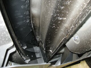

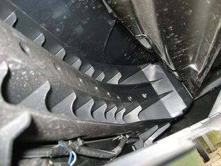

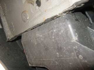

Ja, Sorgen mache ich mir keine. Ich habe mich heute morgen beim Reifenhändler unter das Auto gestellt und da müsste man wirklich Fehler suchen.
Und kaputtreparieren möchte ich auch nichts, das heißt, wenn da nix zu erkennen ist, dann bleiben die Teile passgenau dran.
Ok, vielleicht hat das Anschieben, die Teile um 0,5-0,8mm verschoben, aber dafür ist es ja auch ein Dacia, da kommt es auf 1mm nicht darauf an.
Noch ein paar Fotos.
