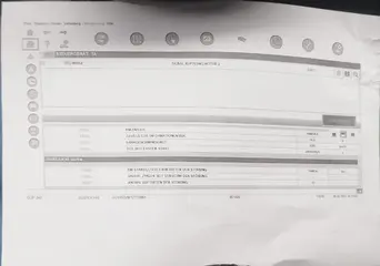

Es lässt sich hin und wieder kein Rückwärtsgang einlegen bzw. einlegen schon, aber es passiert nichts. Die Motorkontrollleuchte geht sporadisch an , das Werkstattsymbol ebenfalls und dann wiederum blinkt die Gangwahlanzeige auch. Es erscheinen 3 Balken, die man auch als ein "E" für Error interpretiertieren könnte. Fehler auslesen bei Renault ergab: " DTC185562 Signal Kupplung Motor 2 "

Da dein Bild nicht farbig ist, sieht man leider den Fehlerzustand (gespeichert/vorhanden) zum Zeitpunk des Auslesen nicht.
Die 62 im Fehlercode steht für Signalvergleichsfehler.
Für die geführte Diagnose im Ausschlussverfahren ist Softwareeinsatz notwendig, da verschiedene Test und Lernbefehle an das Getriebesteuergerät gesendet werden müssten.
Im Bild steht, das der Fehler 13 mal aufgetreten ist. Wenn das in kurzen Zeitabständen erfolgte, könnte man erst mal den Kabelbaum des Getriebesteuergerät auf Schäden und dessen Stecker auf festen Sitz+ korrodierte Kontakte prüfen.
