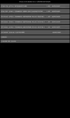

Mein Problem löst sich offensichtlich nicht von selbst ... wie auch =) ich habe mal ausgelesen, im Bild die Fehlermeldungen. Ich fange nicht sehr viel damit an. Vielleicht kann mir das jaemand hier erklären, am besten was da ggf. nicht mehr funktioniert und was da zu tun ist.
Der zweite Punkt sagt daß der Temperaturfühler vom Kühlwasser defekt ist. Da dadurch wohl der Kühlerventilator nicht arbeitet hast du Punkt eins eine Motorüberhitzung.
Zudem arbeiten die Heizstäbe eins bis drei zum Vorglühen des Dieselmotors nicht.
Zur Elektropumpe kann ich nichts sagen, habe keinen Diesel.
Selber würde ich da an Werkstatt denken, ist recht viel.

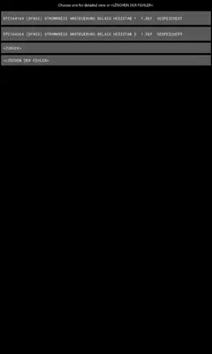

Fehlerspeicher gelöscht, Probefahrt in kaltem Zustand. Temperatur steigt auf über 100 °C dann fällt sie auf ca. 70°C und steigt dann wieder auf ca. 80°C, bis dahin eigentlich nicht sehr ungewöhnlich, außer dem etwas hohen Anstieg. nach etwas langsamerer Fahrt sinkt die Temperatur wieder unter 70°C um dann stark anzusteigen, bei 114°C gehe ich vom Gas, dann fällt sie wieder um bei ca. 78°C zu bleiben. Die ganze Fahrt war ca. 10km.
Fehler auslesen siehe Bild.
