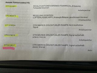

FEHLERCODE: DTC019017
Stromkreis Druckfühler Rampe, Signal außerhalb oberer Grenze
Meine Werkstatt meines Vertrauens hat von diesem Fehlercode noch nie gehört, ich auch nicht.

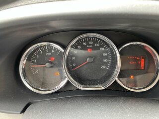

Auswirkungen: Bis etwa 2000/min beschleunigt der Dacia ohne Probleme. Danach schaltet er im 5. und 6. Gang ab. Mehr geht nicht mehr, außer quälend langsam noch ein paar Umdrehungen mehr. Bei etwa 110 km/h ist Schluss. Im ersten bis vierten Gang kann ich bis etwa 2500/min beschleunigen. Dann gibt er noch quälend langsam noch ein paar Reserven frei. Dann ist auch da Schluss.
Das Problem tauchte schon einmal auf letztes Jahr, löste sich aber wieder von selbst nach Neustart des Motors.
Nun habe ich das seit einer Woche ohne Veränderungen.

Ich habe zur Klärung Bilder der Instrumententafel (das ist nicht die Leerlaufdrehzahl, ich habe für das Bild etwas Gas gegeben.), der Fehlerauslese und des Fahrzeugscheins angeheftet. Die anderen Fehler wurden alle erfolgreich gelöscht. Ein paar Fehlermeldungen resultierten aus dem Batterietausch.
