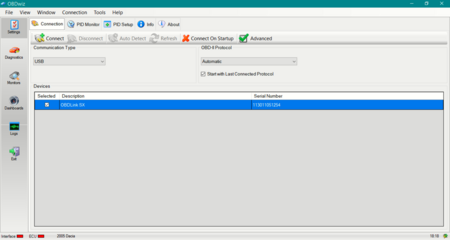

Ich hoffe das reicht. Habe mir die Software, wie vom Hersteller gefordert, unter obdlink.com/software runtergeladen.
Aber ich habe dort nur Englisch, Italiano, und Francais zur Einstellung gefunden.
achso OBDwiz haste runtergeladen. :huh:
Nimm doch DDT4ALL Dacia ist doch viel einfacher und da steht hier auch viel im Forum!
OBDwiz kann kein Deutsch.
OBDwiz enthält eine Hilfedatei im Programmordener "OBDwiz Help.chm" jedoch nur in englischer Sprache.
Mit OBDwiz kann man normierte OBD Fehler der Motorsteuerung auslesen und auch löschen.
Mit ddt4all kann man so keine OBD Fehler in der Motorsteuerung lesen und lösen. Dazu dient PyRen besser.
