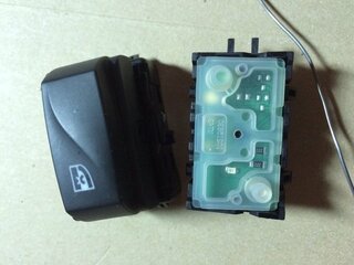

Der Fensterheber für die Fahrertür besitzt keine Federlammellen die zum Auslösen gedrückt werden sondern eine gummiartige Manschette mit Graphitstiften, ähnlich den Tastern einer Computertastatur. Das bewirkt die andere Geräuschkulisse.

Bisher ist mir noch nichts bekannt das dieser "Gummischalter" oft kaputt geht. Sie werden seit etwa 2014 im Dacia verbaut und vorher sicher millionenfach im Renault.
