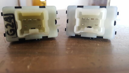

Hallo zusammen . Habe bei meinem Jogger den Schalter auf der Beifahrerseite gegen den mit einem Anschluss mehr getauscht aber leider leuchten sie nicht . Wo kann das Problem liegen .
Wie soll der Schalter leuchten wenn im Stecker keine entsprechenden Belegung vorhanden ist ?
Bei Dir, Du solltest den Thread dazu lesen, damit sollte Dir ein Licht aufgehen (im Schalter....;).)
LG Rob
Das Kabel liegt doch .
LG Rob
Du bist auch echt lustig . Ich habe schon den Richtigen Schalter gekauft und das Kabel liegt auch . Vielen Dank für deine tatkräftige Hilfe
