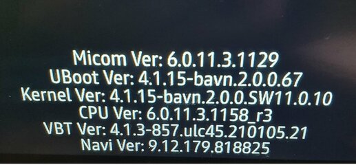

Hallo allerseits,
Achtung: "Aktuell gibt es kein zurück mehr zur 0.9 bzw. 0.10 da in dem Filesystem zusätzlich ein sha256 *.sigbin Signierung eingebaut wurde."
In Frankreich gibt es ein Rollout für MediaDisplay und MediaNav x.0.11.3.1158_r3 - 20231218
Nach den ersten Tests mit meinem BastelRadio getestet mit MN4.5 LAN5900WR
Kein Micom Zugriff,
1. Passwort geht,
2. Passwort nicht,
3. Passwort Version geht.
Root Passwort geht nicht.
WLAN Schlüssel hat sich auch geändert. (meine bekannten Schlüssel funktionieren nicht mehr) daher aktuell keinen SSH Zugriff.
Version de Primo : 9.12.179.818825 Okt. 20 2023

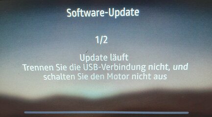

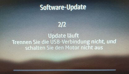

Es macht 2 Updates. Es sieht danach aus als ob das Filesystem geändert wird.
DAB nach wievor keine 2. Seite, geht nur noch ab ULC4.82
zu lesen in der Datei "vehicle_feature_type_ULC45"
ID_TMC_DAB_simulcast, // @new at ULC 4.82
ID_TMC_DAB_priority, // @new at ULC 4.82
logfiles_bavn bei mir nicht möglich.
restore.x.0.9.6 nicht möglich.
restore.x.0.9.9 (Marke eigenbau) nicht möglich.

über OBD bin ich bisher noch nicht reingekommen.
Hab am 32 pol. Stecker OBD an Pin 19/20 + 60 Ohm angeschlossen, bekomme keine Verbindung.
Getestet mit ELM327 mit Umschalter und mit OBDLink SX.
Irgendwas mach ich in dieser Richtung falsch.
Ich hab auch an dem 32 pol. Stecker den Pin für + noch nicht gefunden damit das Radio dauerhaft anbleibt.
60 Ohm Widerstand klingt so, als wäre das Radio gar nicht im Fahrzeug eingebaut? Dann fehlt das Aufwachen Signal und ein eventuell vorhandener aktiver Diebstahlschutz kann nicht entschärft werden?
Das ist richtig mein BastelRadio ist nicht im Fahrzeug verbaut.
Bevor ich das AutoRadio schrotte, OHOH da würde ich richtig Haue bekommen, dann lieber das BastelRadio.
Ich spiele halt gerne an Sachen rum.

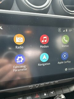

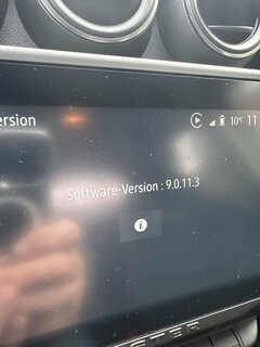

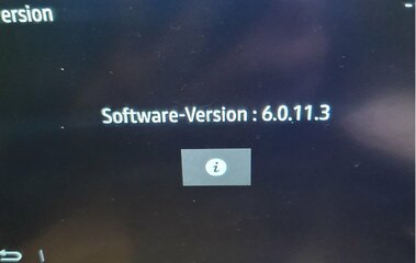

??? Mmh habe jetzt aktuell SV 9.0.11.3 aufgespielt bekommen…‍♂️
Und nun funzt die 4x4 Anzeige nicht mehr… der Button ist auch weg!
