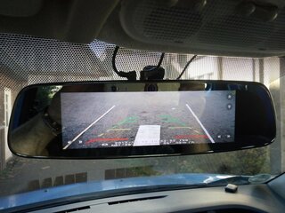

Kamera ist erstmal ziemlich steil nach unten gerichtet um zu sehen was beim Parken vor die Stossstange gerät.
Bild der RFK (mit Messlatten und eingeblendeten Gitterlinien auf 100, 80 und 50 cm),

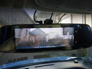

Frontkamera (dashcam), anhand des GPS-fingerprint weiss jeder wo das Foto gemacht wurde?)

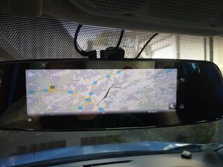

Navigation mit Navigator (von MapFactor, sehr zu empfehlen)

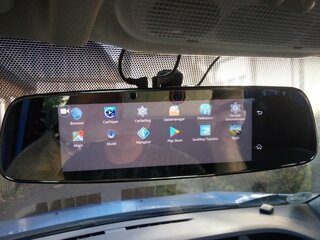

Android-apps (ausbaufähig, wg. WLAN etc.)

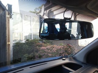

Spiegeln tut der Spiegel auch noch:
