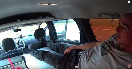

nun bin ich schon seit 4 Jahren begeisterter Dacia Logan MCV Fahrer. Ich habe mir den Wagen 2012 gekauft um diesen als Mini-Camper zu benutzen. Im Laufe der Jahre habe ich immer wieder etwas optimiert.
Nun möchte ich Euch hier mal meinen Ausbau vorstellen.

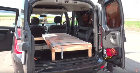

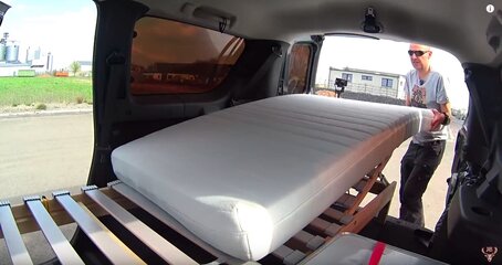

Ich habe mir ein komplettes Bett mit Lattenrost und Matratze in den Wagen eingebaut. Der Dacia MCV hat genau die richtige Länge um hinter der Vordersitzen ein komplettes Bett einzubauen. Dazu habe ich mir einen Ikea-Lattenrost gekauft und diesen gekürzt auf 1,90x70. Zum Glück bekommt man ja bei IKEA erst mal alles in Einzelteilen, da konnte ich vorher die Teile absägen und mit ein paar neuen Bohrungen den Lattenrost genau passend zusammen bauen.

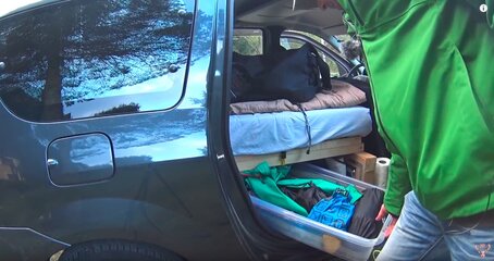

Gepäck und Ausrüstung verstaue ich in Alukisten und in einer Plastikwanne die man normalerweise als Box unter dem Bett verwendet.
