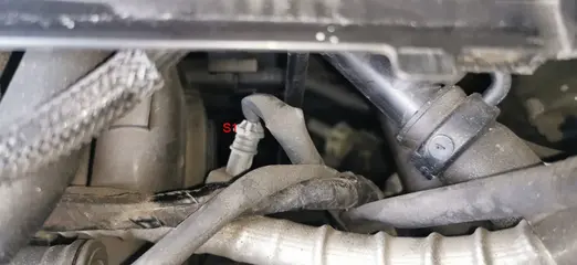

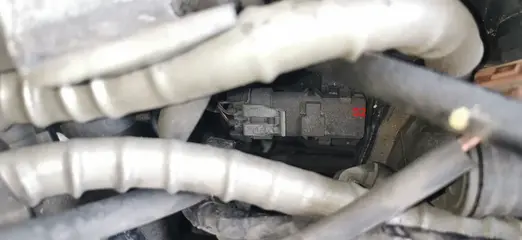

danke für die schnelle Antwort. Ich habe gerade mal den Luftfilter abmoniert, und an den kabeln dahinter rumgewackelt. Es war nichts offensichtliches zu sehen. Aber für den Moment geht es wieder. Natürlich ist es keine langefristige Lösung. Ist es korrekt, dass es einer der beiden Stecker wie in den Bilder zu sehen ist? Ich habe sie hier mal S1 und S2 genannt

Leider kann ich mit den Bildern nichts weiter anfangen, das ist ein anderer Motor als der im Dokker meiner Ex. Wohl ein älterer. Was du machen könntest wäre zumindest mal die eventuell infrage kommenden Stecker zu öffnen und mit Kontaktspray zu behandeln.
Nach längerem Betrachten ist die Drosselklappe anscheinend unter dem Luftfiltergehäuse eingebaut. Dort müßtest du suchen.

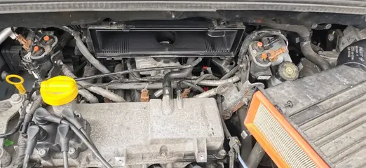

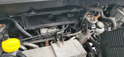

Bin endlich weiter gekommen. Habe den Luftfilter abmontiert und kann den Stecker nun sehen. Er liegt wie auf dem Bild von "Texas" oben hinter dem Luftansaugstutzen. Allerdings ist er von vorne nicht zum abstecken erreichbar. Der Ansaugstutzen lässt sich abschrauben. Allerdings ist nur die linke Schraube gut erreichbar. Die rechte lässt sich nur erfühlen weil sie hinter dem Stützen liegt.

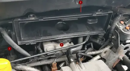

Hallo @Texas,
kannst du mir sagen ob es reicht, wenn man den hinteren Teil vom Luftfilterkasten auf der linken Seite abschraubt (siehe Bild roter Punkt1) und ihn dann runterhebelt ODER ist da noch eine zweite Schraube auf der rechten Seite (siehe Bild 1 roter Punkt 2 ) hinter dem Kasten, die entfernt werden muss? Diese ist aber kaum (für mich zumindest) zu erreichen; nur zu ertasten. Ich habe die Befestigungen auch auf deinem Originalbild (s.u Bild 2) markiert.
Dieser Teil des Luftfilterkastens sitzt auch nach entfernen der linken Schraube (1) noch sehr fest auf dem Vergaser (3). Daher die Nachfrage.

Ich hatte bisher noch keine Probleme, diesen Luftfilterkasten abzuschrauben, auf Rückseite mit einer flexiblen Verlängerung der Nuss.
OK. Aber muss auch Schraube Nr 2 raus?
