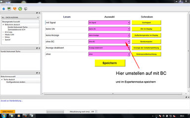

DDT4All - is zwar keine App sondern ein Programm - aber damit sollte es gehen.
Wenn man es selber machen möchte muß man sich aber mit dem Programm eine Zeit lang beschäftigen. Sehr schnell kann man sonst mehr kaputt machen als es Nutzen bringt. So schaut der entsprechende Screen aus. Wie gesagt...VORSICHT !!! Lieber jemand machen lassen der es schon mehrmals gemacht hat.
