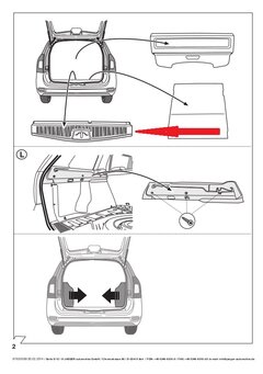

Stehe momentan vor dem Problem die hintere Abdeckung zu entfernen (roter Pfeil im Bild) . Eine Verschraubung ist nicht zu erkennen. Einfach nur aushebeln. Hat das schon mal einer von euch gemacht.
Wäre über einen Hinweis sehr dankbar.

den hinteren Fahrzeugabschluss (Stoßstange) musst DU ggf. nacharbeiten und für die Elektrik musst Du diesen sowieso abnehmen da linksseitig die Kabel durchgeführt werden
Die Verkleidung ist mit Clips befestigt und meist noch mit Bulty Schnurteile befestigt damit es nicht klappert.
Kann, muss aber nicht sein, genauso ist mit Verlust von Clips durch Zerstörung zu rechnen.

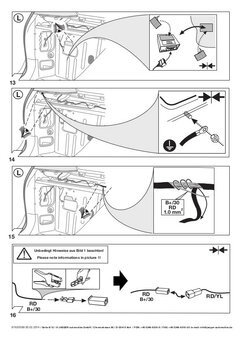

Nun bleibt eigentlich nur noch der Anschluss der restlichen Leitungen an die Rücklichter, dieses Regelteil (Kästchen) und Masseanschluss.

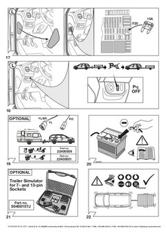

Für was ist eigentlich diese 15 A Sicherung.(Bild 17) . Einen Schalter (Bild 18 ) habe ich ja garnicht.
Ist der ganze Spass (siehe auch Bild 16) etwa für dieses Dauerplus gedacht. Brauche ich ja nicht.

Hallo ,
Sie Sicherung müsste für das Modul sein, um die Blinker anzusteuern. Die muss auf Dauerplus gelegt werden.
Sonst blinkts nicht richtig.
VG,
Brandse

Der Schalter aus Bild 18 ist PDC Abschaltung
Nein, am Alter liegt es nicht :D!
Ich habe gerade letzte Woche bei unserem neuen Lodgy dei Haengerkuppung angebaut. Ich bin mit Elektrik und Elektronik gut vertraut und musst mich trotzdem oft am Kopf kratzen.
Es scheint beim Logan etwas anders zu sein, aber die in Bild 15 beschriebene Anklemmung an B+ versorgt wohl das Modul fuer die Blinker mit Spannung und wird von der 15A Sicherung abgesichert.
