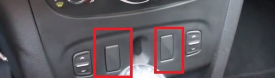

vielleicht kann mir einer von euch helfen:
Und zwar möchte ich vorn die freien Schalterplätze nutzen (siehe rote Rahmen erstes Bild) mit folgenden Steckern zum Einbau (siehe zweites Bild). Abmaße der Stecker müssten folgende sein: Abdeckrahmen ist 42mm auf 28mm, Einbaumaß ist 38mm auf 26mm, Tiefe ungefähr 50mm.
Würden diese vorn rein passen?
Danke und Grüße
Alex

Falls es noch jemanden interessiert: Die Schalter passen mit etwas Schleifen sehr gut rein und sehen zudem auch (fast) wie ab Werk aus.

Nimm die Blende doch selbst heraus und messe nach. Dann weisst du es genau ;)
Hatte damals die Blende rausgenommen da ich Schalter umgesteckt habe. Eventuell musst du dann hinten noch den Plastikrahmen abschneiden, welcher die original Schalter festhält...
Wie gesagt, hier am besten selbst "vor Ort" nachschauen und messen.
da könnte man an der Blende auch noch ein paar mm wegnehmen, wenn was fehlt.
Gibbet da nicht ´ne App dafür?
Ich würde dem eigenen Zollstock, äh - Gliedermaßstab, nicht glauben.
:o:o:o
Die Einbaumaße hat er ja schon schrieben.
Es geht um die Maße des Schalters, den er wahrscheinlich erst noch erwerben möchte.
