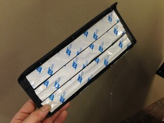

^Ich habe mir eine Octavia 3 Fußstütze besorgt. Nicht weil sie besonders optimal passt oder ein Geheimtipp ist... sondern weil sie gratis war .
^Ich habe alle original Haltenasen abgeschntten und doppelseitiges Industrie Klebeband angebracht (Auch für Zierleisten , und LKW Gewebeplane)

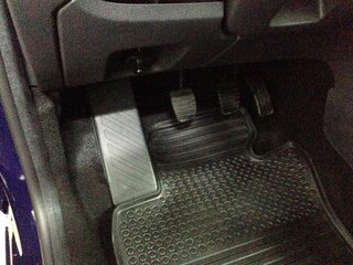

^Eingeklebt sieht sie so aus. Sie endet vor der Rundung im Teppich zur A Säule und liegt somit absolut perfekt auf. Sie hält sehr gut , lässt sich aber wieder rückstandslos entfernen wenn gewünscht.

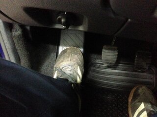

^Selbst meine Plattfüße haben gut platz! Und der Teppich verdreckt nicht mehr so bzw. geht nicht kaputt durch Abnutzung. Subba!

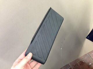

hatte zufällig noch ein stück teuen naturgummi in 3mm/schwarz übrig, das habe ich wechselseitig mit selbstklebendem klettband angebracht.
generell ist die idee sinnvoll, wenn man nicht schon eine dieser gummimatten hat, die auch die fußsstütze mit bedeken.
