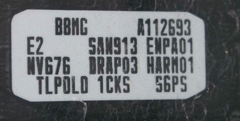

anbei das Typenschild von meinem Sandero.
Einen blauen Aufkleber habe ich nicht gefunden. Ebensowenig die LPG-Steueranlage und damit natürlich auch nicht das Typenschild.

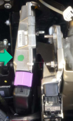

Deine Fabrikationsnummer fällt mit in den Rückruf "Das Fahrzeug wechselt nicht in den Gasbetrieb".
Wenn auf deinem Gassteuergerät RE352037G54 steht und noch kein grüner Punkt drauf ist:
Update.png müsste das Update noch erfolgen.
Der Rückruf heißt 0BQF und 0BRB.
Theoretisch könntest du auch selbst aktualisieren. Man benötigt einen PC mit 32 Bit Windows, ein Verbindungskabel und diese Diagnosesoftware für den Logan/Sandero II LPG.
