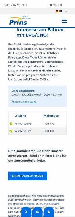

Prins hat wohl eine Anlage für den TCE 130 GPF Motor.
Eine Anlage gibt es schon geraume Zeit. Ob es mittlerweile eine R115 für das Fahrzeug gibt, wird dir nur ein gut informierter Händler sagen können. Man kann auch die Holländer direkt anschreiben. Ob die Endkunden Auskünfte erteilen, weiß ich nicht.
Die im Video gezeigte Händler-Liste ist Stand 05/2020:
