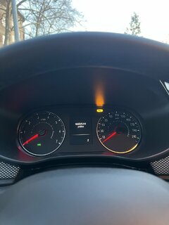

Hallo liebe Forenmitglieder.
Ich fahre einen Dacia Sandero 3 Stepway, EZ: 12/21, circa. 7tkm auf dem Tacho.
Bis heute keine Probleme gehabt.
Gestern kam jedoch das erste. Ich stellte meinen Wagen auf dem Parkplatz an meiner Arbeitsstätte ab, und kurz bevor ich den Motor ausschaltete, kam ein gelber Schraubenschlüssel im Cockpit und die Meldung „GASZUFUHR PRÜFEN“.
Habe viel gegooglet und rausgefunden, dass wohl öfter der Gasdrucksensor defekt gewesen sein soll und mittlerweile welche von Continental eingebaut werden. Anfang-Mitte 2022 gab es aber extreme Lieferschwierigkeiten.
Hat jemand von euch Erfahrung damit?
Hattet ihr ähnliche Probleme und war es immer der Gasdrucksensor?
Habe in einer Woche einen Werkstatttermin und hoffe auf eine schnelle Lösung, vorallem das auch das Ersatzteil lieferbar ist.
Liebe Grüße

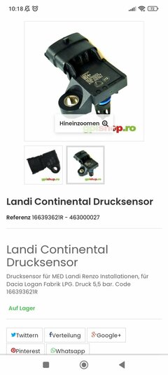

Hast auf der rumänischen Teileseite bestellt die ich Dir gezeigt habe?
darf man fragen wie die Teilenummer lautet von diesem Gasdrucksensor, oder wo man nen ersatz herbekommt ?
Bei 2 LPG Fahrzeuge wäre es doch sinfoll einen zur seite zu legen
Der sollte passen.
Gplshop.ro
Ja. Werde mir wahrscheinlich noch einen bestellen. Dacia kann die ja nicht liefern. Noch dazu scheinen die sehr häufig auszufallen. Und wochenlang auf Benzin zu fahren nur weil sie keine Ersatzteile liefern können sehe ich nicht ein und ist mir schlichtweg viel zu teuer.
