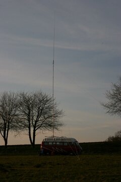

Ich bin Funkamateur , das sind diese Idioten die einsam und allein auf nen Berg fahren . Eine große Antenne aufbauen, und dann die ganze Nacht vor dem Funkgerät verbringen.
Und da es nachts sehr kalt ist, braucht man eine zuverlässige Heizung die nicht zuviel Strom braucht. Da kommt eben für mich eine Umluft Gasheizung in betracht.
