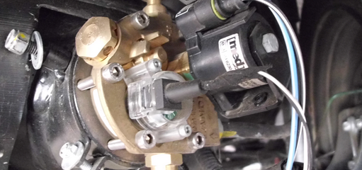

Danke für die Bilder Texas, ich glaube da hatte der Werkstattmeister auch drauf hingewiesen und die Teile ausgetauscht. Dazu haben wir die Ventile neu einstellen lassen, da der Wagen recht ruckelig lief. Hat für den Gasbetrieb leider alles nichts gebracht.
Der Zugriff auf das Steuergerät der Gasanlage scheint der Casus Knacksus zu sein. Hier hat Landi Renzo wohl 4 Stück in die Dacia's eingebaut, ich hab scheinbar genau den Typ der ziemlich schwierig ist auszulesen.
