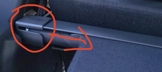

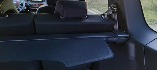

Zu meinem Problem. Ich möchte gern die Gepäckraumabdeckung (Rolle) entnehmen und weiß nicht wie. Die ist fest wie angeschweißt und Gewalt will ich nicht anwenden. Im Buch finde ich nichts dazu (oder gucke nicht richtig). Bitte gebt mir ein Tipp, was ist zu tun, wie kriege ich das Teil raus? Ach so, ist ein 5- Sitzer.

.. nach oben ziehen? Da rührt sich nichts, vielleicht bin ich zu zaghaft . Danke

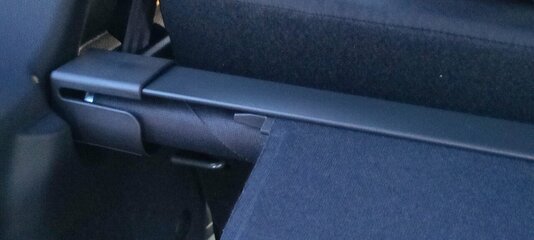

normalerweise muss man das äußerste Stück des Rollogehäuses nach innen drücken.
.. dann vorher wohl am besten die Sitze umklappen. Ich gehe jetzt raus und teste das, bis gleich ☺️ .. danke
