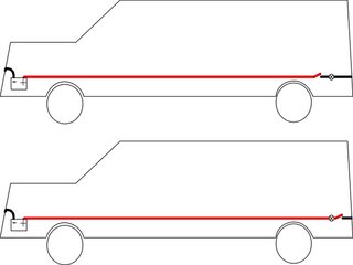

klassischer Fall von geschaltener Masse bei KFZ ist das Innenlicht.
Grund: Kabel sparen. Masse ist überall über die Karosserie vorhanden, also an allen Türen. Das zu schaltende + wird nirgendwo sonst gebraucht. Deswegen schaltet der Schalter der Innenleuchte in der Regel Masse an die Leuchte, das Dauerplus ist immer angeschlossen.
bei heutigen KFZ mit "coming home" Gedöns und Soft-off der Beleuchtung ist das aber mehr und mehr am aussterben, da dies vom Steuergerät generiert wird.
Danke und/aber Entschuldigung, das kapier ich nicht - Knoten im Hirn, o.ä.
kuckst Du hier:
Kabellängen sind doch identisch - oder?
Und wenn ich jetzt mehrere Verbraucher habe, kann ich doch genauso von einem Dauerplus-Kreis per mehrerer Schalter abzweigen und dann über die Verbraucher auf Masse (sprich Karosserie gehen). Kabellängen immer noch identisch ;-(
Ich hoffe ich konnte mich verständlich genug ausdrücken, um meinen "Knoten" darzulegen.
Danke
Stefan
