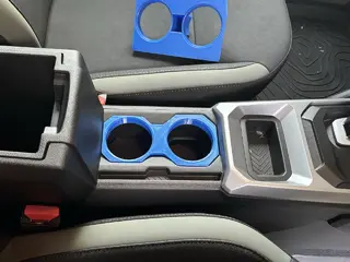

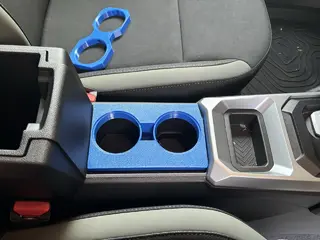

Mir hat der originale Getränkehalter von Anfang an nicht gefallen. Also hab ich die letzten Tage etwas mit Fusion experimentiert.
Nach etwas Trial and Error bin ich recht zufrieden mit dem Ergebnis. Nach dem Foto habe ich noch leichte Anpassungen gemacht und drucke gerade meinen letzten Prototypen.
Version 1:
Ein einfaches Inlay, dass recht fest sitzt und 0,5l Dosen stehen sicher.
Version 2:
Das Inlay etwas erweitert, auf der Fahrerseite hört es bündig mit der Linie im Kunststoff auf und auf der Beifahrerseite greift es in die Nut neben dem Halter.
Zwischen den Öffnungen habe ich ein kleines Münzfach integriert (habe überlegt ob ich stattdessen Schlitze für Einkaufswagenchips mache, könnte aber dafür wiederum ein Inlay machen um es flexibel zu nutzen für Einkaufswagenchips, E-Zigarettenhalter, usw.
Wenn der letzte Prototyp fertig ist (ich bin mit der Kante Richtung Schalthebel noch nicht zufrieden), wird noch ein "Adapter für den Adapter" gedruckt damit auch kleine Dosen sicher stehen.
Teste es dann paar Tage und wenn mir nichts negativ auffällt wird es am Wochenende aus dem richtigen Material in schwarz gedruckt und die STL-Dateien hochgeladen

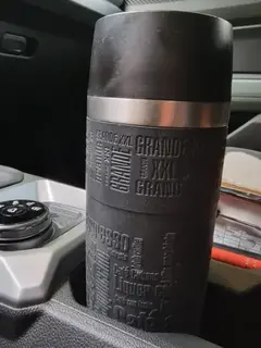

In den vorderen Getränkehalter der Mittelkonsole passt der Travelmug von Emsa (Bodendurchmesser 6,5cm) hervorragend.

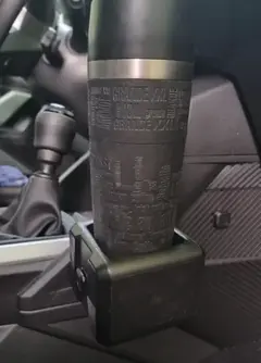

Ich habe versuchsweise 5 U-Scheiben passend gefeilt (an die Meckerer: in aller Eile als Versuch, ich weiß, dass es genauer und schöner geht.) und zusammen geklebt.
Die zwei Scheiben unten waren im Original passend, die 3 oberen Scheiben wurden gefeilt und von der Oberseite mit Senkung für die Schraube versehen.
Das Teil mit etwas Kleber an die Mittelkonsole geschraubt.
Wackelt nicht mehr als das Originalteil.
Zwar passt so gut ein Getränkebecher rein, das erkauft man sich aber mit eingeschränkter Beinfreiheit für den Beifahrer. (Mir egal, ich sitze da nicht ;)).
Auch hier passt der Emsabecher gut.
Dauer der Aktion 20min. (ohne aufzuräumen:whistle:)
Version 1:
Version 2:
