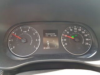

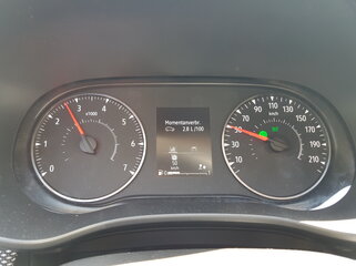

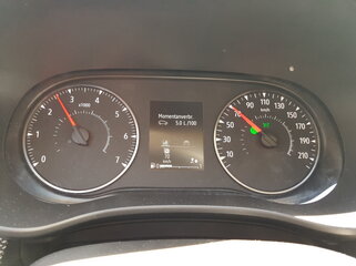

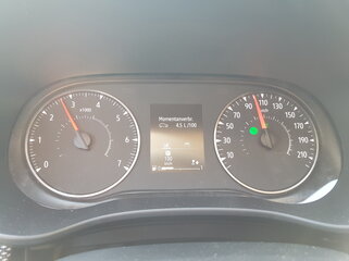

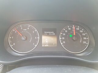

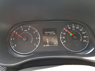

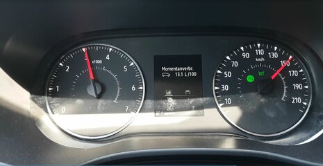

Diese Werte habe ich heute selbst gemacht. Habe extra einen TCe110 Jogger zur "Brust" genommen.
Leider hatte mein Autohaus die Gas-Jogger Vorführwagen schon alle verkauft, daher fehlen mir
die Werte aus der Praxis. Also mit Ablesen Tacho zu U/min in verschiedenen Gängen für Jogger TCe100 lpg -
damit kann ich leider nicht dienen.
Hier noch einige Fotos, sie erklären sich selbst
50 im Dritten.jpg50 im Vierten.jpg70 im Fünften.jpg70 im Vierten.jpg90 im Sechsten.jpg100 im Fünften.jpg110 im Sechsten.jpg150 im Sechsten.JPG

Die Frage nach der Drehzahl bei 120-150 hatte mich schon interessiert, da ich im Probewagen eben einen TCe 110 hatte und fortan den TCe 100 Eco-G haben werde. Schade, dass der 6. bei 130 so "hoch" dreht im Vergleich, aber halb so wild :-)

Bei 3.500U/Min und 150km/h fühlt sich der Motor ganz wohl und das Fahrwerk vermittelt Vertrauen.
