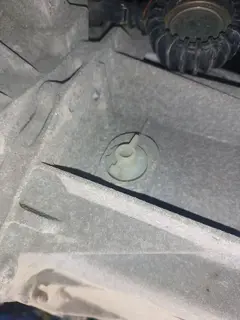

aufgrund einer Undichtigkeit habe ich Getriebeöl am Duster 2 LPG SCE115 verloren. Ich habe das entsprechende Öl besorgt und die neue Ablassschraube drauf gezogen. Wo Fülle ich ein? Ist der Einfülllstutzen (siehe Bild), der richtige Weg zum befüllen?
Vielen Dank im Voraus!!!

Ich habe knapp 2,4 Liter hier stehen, allerdings gingen in meinen Sandero auch etwas "mehr" rein. Die Angaben sind wohl grob über den Daumen gepeilt :think:
