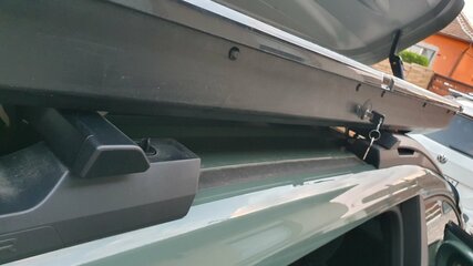

Amikor legutóbb beszereltem a tetőboxot, nem tudtam kinyitni a kereszttartók fedelét, így nem tudtam kicsavarni a csavarokat.
Beim letzten Einbau der Dachbox konnte ich die Abdeckung der Querstreben nicht öffnen, sodass ich die Schrauben nicht lösen konnte.
Das kommt wohl auf die Größe der Box an. Bei meiner Bermude 500 wird es bestimmt auch eng, aber das hab ich tatsächlich gar nicht ausprobiert.
