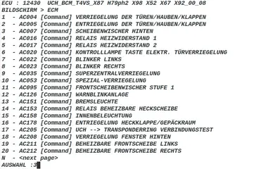

DDt4all_Dacia ist vorhanden.
Hat jemand einen Link für so eine Stellglied Diagnose ?
Ich habe mit der Software Pyren einen Stellgliedtest mit dem Heckwischermotor durch geführt.
Es war nur ein Klakkergeräusch zu hören, was ich für eine Überstromabschaltung hielt.
Daraufhin habe ich die Leitung und den Motor auf Kurzschluss untersucht, das ergab nichts fehlerhaftes.
Ich habe dann den Heckwischermotor ausgebaut, die Schleifringe gesäubert und die Steckkontakte verlötet.
Alles wieder eingebaut, Stellglieddiagnose ausgeführt, Klakkergeräusch war gleich, ABER der Motor läuft.
